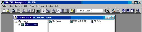

在STEP7软件中按照以下步骤进行设置。

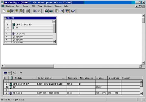

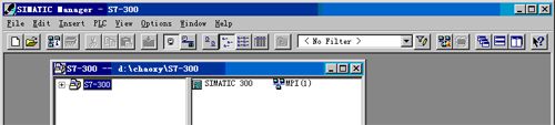

① 双击“SIMATIC 300”项。
② 双击“Hardware”项。

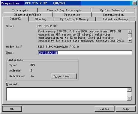

③ 双击“CPU 315-2 DP”一栏。

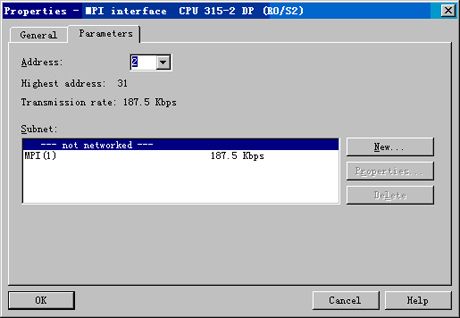

④ 点击“Properties…”按钮,在弹出的对话框中进行如下设置:

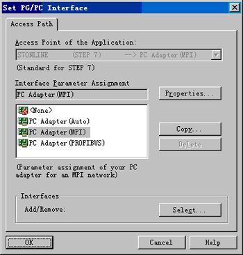

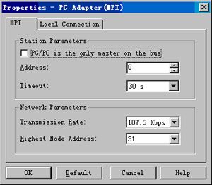

⑤ 在“SIMATIC Manager”窗口的“Options”菜单中选择“Set PG/PC Interface”。
⑥ 双击“PC Adapter(MPI)”一栏,并进行如下设置:

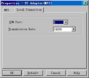

⑦ 选择“Local Connection”选项卡,并进行如下设置:

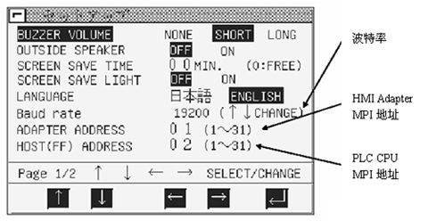

2.GOT的设置:
在GOT实用菜单的“SETUP”中设置如下:

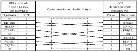

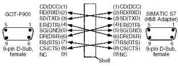

3.西门子HMI Adapter与GOT(A9GT-RS2)接线图如下:
西门子制造的电缆(6ES7 901-1BF00-0XA0)也可使用。
对于GOT-F900系列(F940GOT,F930GOT),需通过其内置的RS232C口经由西门子制造的HMI Adapter(6ES7 972-0CA11-0XA0)与西门子S7-300系列PLC进行连接。

2. GOT的设置:
在GOT的系统画面中设置如下:
DST站号(目标站号)根据在S7-300中的设置应设为2。
3. 西门子HMI Adapter与GOT(RS232C口)接线图如下:(同上)
