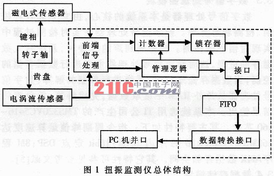

1 总体设计
  监测仪总体结构如图1中虚线框部分所示。图中的转子轴属机械装置,一端开有键相槽,另一端安装齿盘。计数器、锁存器、管理逻辑、写FIFO接口及数据转换接口采用XILINX公司的CPLD XC95288实现。
仪器的输入设计为四通道电涡流传感器信号输入。计数器为24位,外加8位四通道状态信息,形成32位数据线。FIFO采用四片IDT7206接收32位数据。数据转换接口完成32位数据读入并将其转成8位逐次输出及完成相应控制逻辑。PC机通过并口采用EPP模式读入数据,并作相应计算处理。
  前端信号处理应用跟踪滤波和峰值监测技术,可抑制干扰,并能有效地跟踪复杂环境下齿信号的时序。

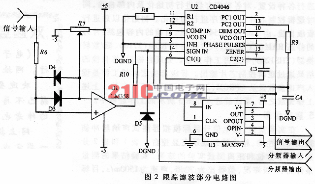

1.1 跟踪滤波
  实际环境中常存在电气干扰等信号,使得传感器输出信号发生畸变及存在毛刺等,从而影响齿信号脉冲到来时刻的计数值。所以对信号作前端处理时,需采用滤波器除掉高频杂波等干扰信号。在传统扭振测量中,对于转速相对稳定的动力设置,常应用中心频率固定的滤波器;而当转速变化范围较大时,如重型车辆传动抽系扭振的监测分析中,就需要滤波器的中心频率能跟踪转速的变化。考虑到干扰信号主要是高频噪声,所以在信号前端处理部分采用低通滤波器,芯片为MAXIM公司的MAX297,如图2所示。
MAX297是8阶低通椭圆开关电容滤波器,其滚降速度快,从通频带到阻带的过渡带可以做得很窄。其时钟可调拐角频率范围为0.1Hz~50kHz;时钟与拐角频率比为50:1;可外接时钟或使用内部时钟;可单、双电源工作。此外,MAX297还有一个独立的运算放大器(反相输入端已接地),用于后置滤波、反混叠滤波等连续时间低通滤波器中。
  齿信号分为两路,一路进入MAX297,另一路经比较器整形后,输入由CD4046等组成的倍频器进行倍频。考虑到信号波动问题,倍频系数选作60,锁相环分频器部分由XC95288提供。倍频输出提供给MAX297作为时钟信号。

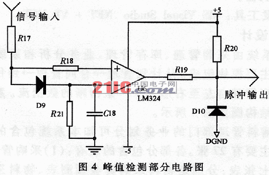

1.2 峰值检测

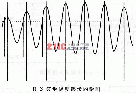

  理论上齿盘随轴旋转时,传感器输出近似正弦波信号,但实际运行中,因存在齿盘磁化不均及环境介质的影响,使得信号幅值不断变化。当把前端输入的负极性信号整形为脉冲信号时,如果用传统的比较器固定阈值整形的方法,就会造成脉冲沿到来时刻的延迟或提前,如图3所示,这样即使没有扭振发生,也会使得计数值相对基准数据发生变化,从而检出虚假的扭振信号来。
经试验分析,多数情况下虽振动信号幅值发生变化,但其峰值时刻的位置基本不变,这样如果使得脉冲沿发生在峰值时刻,就能避免其延迟或提前,从而获得正确的脉冲信号。
峰值检测部分设计如图4所示。

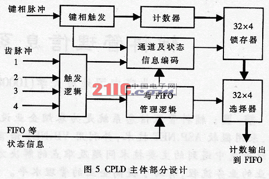

1.3 计数部分主体设计
  XC95288内主体设计部分为一个24位计数器,一个32位×4的锁存器,一个32位×4的数据选择器及触发与管理、接口逻辑等,如图5所示。
外部四片FIFO组成一个32位存储区,各通道计数值分别按触发时序并行写入,不同通道的计数值按通道编码加以区别。当各齿脉冲触发时刻相同时,管理逻辑将按通道顺序号依次查询写入的计数值。本设计中,计数时钟频率为10MHz,同时它也是CPLD的工作时钟频率。假设测速齿盘为60齿,转速为50Hz,则每个通道触发脉冲为3kHz,四个通道之和远小于工作时钟。另外,四个通道的触发与锁存并行工作,因此计数值能有效记录各通道触发脉冲的到来时刻。
  管理逻辑可根据FIFO的FOF信息判断是否进行写操作。若有脉冲触发而FIFO又写满,则FOF信息将被保留并编入下一次计数值,作为出错信息标识。

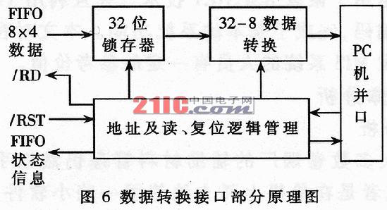

1.4 数据转换接口部分设计
  数据转换接口部分主要完成读四片FIFO内的数据并根据并口给出的地址逐次送到8位输出口线上,如图6所示。
  软件通过PC机并口查询FIFO的状态信息,当写入数据超过一半容量时,将发指令读入32位FIFO数据并锁存,其后将数据转为8×4格式,给出地址逐次读入并口。当管理逻辑检测到FIFO的EOF(空)信息不一致时,将通过/RST信号复位存储器。

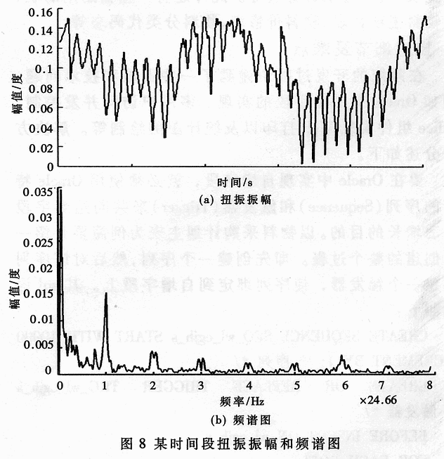

  结合仪器对某电厂一台机组进行的在线监测及数据处理,其某时间段扭振振幅和频谱图如图8所示。扭振最大振幅处,一倍频约为24.66Hz,与理论值基本相符。
PC机通过并行接口与仪器连接,底层接口处理部分采用C语言编写,数据处理部分及界面采用VB编写。
