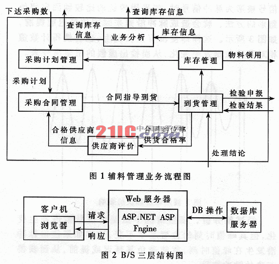

  目前大多数卷烟厂的辅助材料管理仍然以手工管理为主,或者是在单片机孤立地使用一些小软件,这使得信息处理及查询的效率极低。辅料管理子系统完成辅料部门的内部业务,主要包括采购计划管理、采购合同管理、采购到货管理、库存管理和业务分析等业务。辅料管理业务流程图如图1所示。

  本系统采用B/S(浏览器/服务器)三层架构模式,即IE5.0及以上或同等其它浏览器+WIN2000 Server/IIS 5.0+Oracle 8i的模式。B/S结构的计算模式及结构图如图2所示。

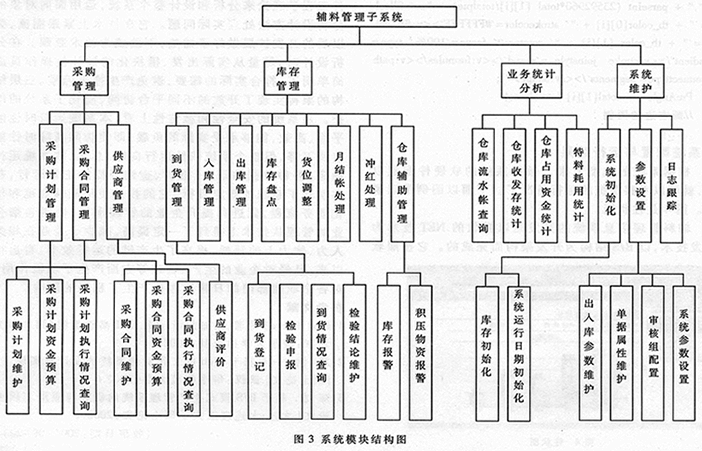

  本系统由采购管理、库存管理、业务分析和系统维护四个主要模块组成。从计划管理→合同管理→到货管理→自左至右形成了一条清晰的数据流。系统的模块结构图如图3所示。
  由辅料管理部门的业务划分可知本系统包含的数据库表主要有27张。各部分包含的表有:(1)采购管理:主要有七张表,分别是物理采购资金预测表、物料采购计划主表、特料采购计划子表、物料当前结存价表、供应商评价表、物料合同主表、物料合同子表。(2)库存管理:主要有六张表,包括到货登记主表、到货登记子表、物料检验申报表、物料盘点主表、物料盘点子表、仓库现存量表。(3)业务分析:主要有三张表,包括仓库收发存月汇总表、库房收发记录主表、库房收发记录子表。(4)系统维护:主要有三张表,包括仓库初始化表、仓库业务参数设置表、用户登记日志表等。此外还有一些辅助用的表,如物料主项目表、物料价格表、物料分类代码表等。

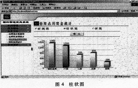

  根据系统的选型方案,做好系统的软硬件配置以后,就可以考虑系统的运行情况了。下面以图例予以说明。图4是柱状图。
