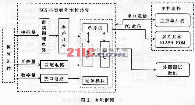

        小型高集成智能测试装置采用80C196单片机+PSD+CPLD的结构,再加上模拟信号的匹配电路,可完成模拟量及数字量的采集,使系统的电路设计简单;PSD及CPLD均为在系统可编程器件,使大量的硬件设计转换为软件设计,I/O接口扩展方便 。上位机主要通过标准接口对测试系统的测试数据进行传输和参数装订及控制。SCS电子学综合测试主要包括SCS关键组件测试、地面外围测控及其数据传输及处理。其功能框图如图1所示。

        小型智能测控装置主要包括数据采集模块、静态检测模块、远程参数装订模块及数据传输模块。由于SCS对电子控制部件有严格的体积和重量要求,测控装置应按照系统的要求设计,使得体积、重量尽量小且功能完善,以便确何系统的可行性。

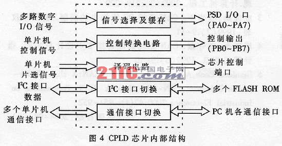

        设计时应综合考虑以上各因素,来确定选择CPLD还是FPGA。根据测试功能需求,本系统设计的CPLD芯片内部结构如图4所示。
        在CPLD的设计中,采用VHDL语言作为主要的设计手段,是当前ASIC设计的主流方式之一。VHDL语言实现相关的设计过程具有高效、方便、易于移植的特点,而单纯的硬件电路设计缺乏灵活性,修改不方便,动辄印制版报废。这种硬件设计软件化,使得被测对象接入点发生改变或增减时,仅需相应电路的部分软件作适应性修改,底层硬件电路及上层应用软件都不需要作大的改动甚至可以不改,大大节约了系统维护成本。在CPLD的设计过程当中,一边设计,一边在计算机上完成软件仿真工作,使得仿真测试与功能行为的检验贯穿设计始终,保证了各项功能的正确性及可靠性,确保了最终产品的设计质量。
        在系统设计中可以根据需要让CPLD完成更多的功能,如将80C196单片见票后部分功能和CPLD完成,其中主要是测试部分,包括串行接口、数据编码/校验、帧构造、定时发送、与外围测试计算机的数据交换。通过长期的积累,拥有大量的可复用IP模块,使系统开发设计更为快捷。
