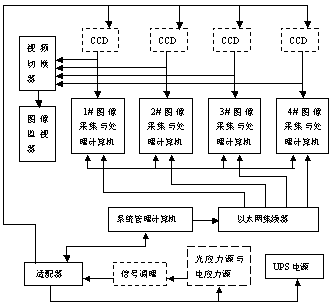

    监测与记录分系统由四台图像采集与处理计算机、一台系统管理计算机、图像监视器和视频切换器、集线器和供电电源等组成,如图-1所示。我们用管理计算机中的DAQ卡PCI-16E-4的模拟输入端采集系统状态,用其数字I/O端控制光、电应力的开/关和切换,用其定时器输出端触发图像采集和状态采集并为四个CCD摄像头提供同步信号;每一个图像采集与处理计算机中都插有一个图像采集卡PCI-1407,用来对CCD摄像头摄取的被试品图像进行实时采集处理,判断故障的类型并存储故障图像以便进行后续处理。
    管理计算机和四台图像采集与处理计算机之间通过集线器以高速以太网络方式相连,进行数据通讯。
图-1 监测与记录分系统框图

    2. 严格控制试验进行过程中图像采集和状态采集的频率,在满足这两个条件的基础下按采集的先后顺序给每一组图像数据和状态数据分别赋予唯一的ID,相对应的图像数据与状态数具有相同的ID, 按照ID就可以得到在时间上相对应的图像数据和状态数据。按照这个思路,我们将DAQ卡PCI-16E-4的定时/计数器GPCTR0与图像采集卡PCI-1407的触发输入端、DAQ卡PCI-16E-4的触发输入端相连,作为图像采集和状态采集共同的触发信号输入,从而使图像采集和状态采集在同一时刻开始。
    图像采集是按帧进行的(我们使用的PAL制式是25帧/秒),同时我们利用DAQ卡内部的时钟指定了状态采集的采样率,这样一来满足了上述的两个条件,也就实现了系统内部时统。
