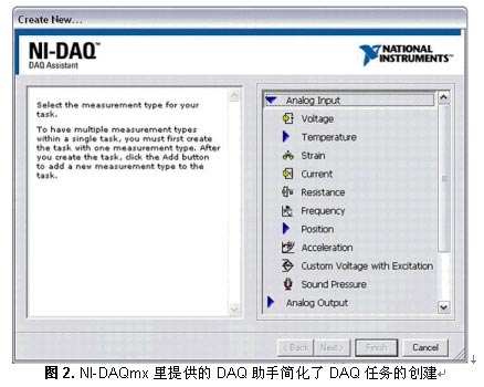

I/O Assistant (I/O助手) 是一个交互式工具,用来快速创建测量应用程序。DAQ助手就是其中一个这样的I/O助手,如图2所示。 它提供了一个面板,您可在上面轻松配置常用的DAQ参数,而无需任何编程工作。您可以在任何NI ADE中使用由它生成的DAQ任务。易于使用的助手和强大编程环境的结合提供了快速的开发和可满足广泛应用需求的能力。

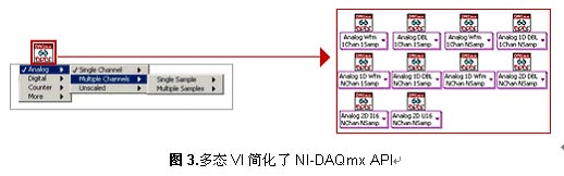

·    从LabVIEW 7开始的易用特性。LabVIEW 7引入的新特性,尤其是应用于NI-DAQmx之中的新特性,包含了创建Express VI和多态VI的能力。利用Express VI,用户可以使用一个简单的配置对话框来代替一个复杂DAQ的绝大部分。利用多态VI,用户可以更轻松地找到特性。由于这两方面的特性,用户可以用更少的时间开发出应用程序。
图3.多态VI简化了NI-DAQmx API

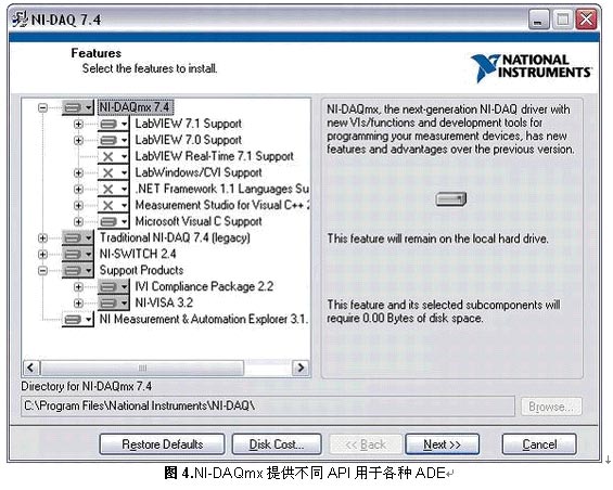

问:我可以将NI-DAQmx与哪些应用程序开发环境结合使用?
答:NI-DAQmx可以与许多最流行的ADE协同工作。一旦安装了NI-DAQmx,您可以选择安装对各种ADE的支持,包括:
·    NI LabVIEW 7 或更高
·    NI LabVIEW Real-Time 7.1或更高
·    NI LabWindows/CVI 7或更高
·    .NET语言
·    NI Measurement Studio,支持 Visual C++.NET(需要 Measurement Studio 7 或更高)
·    Microsoft Visual C 支持
为了安装对这些ADE的支持,请在安装NI-DAQmx时选择合适的支持。在您第一次安装NI-DAQmx时,在特性树上将NI-DAQmx选项展开,然后,选择您希望使用的API来安装合适的支持。
图4.NI-DAQmx提供不同API用于各种ADE
如果你已经安装了NI-DAQmx并且希望改变你的选择,运行添加/删除程序。选择NI软件入口并单击Change。然后,在已安装到您机器上的NI软件列表上选择NI-DAQmx。单击Modify以启动NI-DAQmx安装程序,在这里您可以指定API支持选项。

问:什么是DAQ助手?

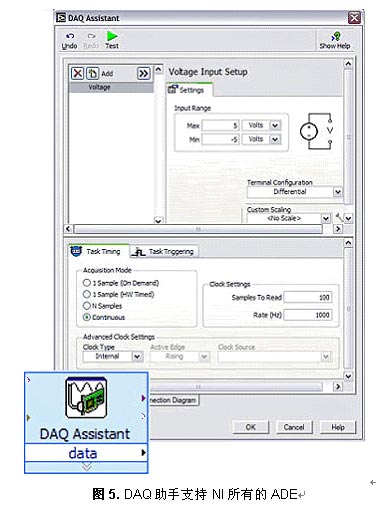

答:DAQ助手是一个基于步骤的向导,它可以使您无需编程即可配置数据采集任务、虚拟通道以及实现缩放操作。您可以从NI应用软件中启动DAQ助手,例如LabVIEW、LabWindows/CVI、Measurement Studio、 VI Logger或 MAX。
图5. DAQ助手支持NI所有的ADE
注意:您必须使用LabVIEW、LabWindows/CVI和Measurement Studio的7.X版本或更新版本,以及VI Logger的2.X版本才能使用DAQ助手。
您也可以使用DAQ助手来生成NI-DAQmx代码,运行您的任务和全局虚拟通道,或者把它们转移到其他的系统。
利用DAQ助手,您可以:
·    创建和编辑任务和虚拟通道
·    添加虚拟通道至任务
·    创建并编辑量程
·    测试您的配置
·    保存您的配置
·    在您的NI应用软件中生成代码以在您的应用程序中使用
·    观察您的传感器的连接图

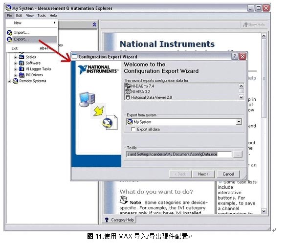

问:我该如何导入/导出设备、任务、通道和缩放配置?
答:使用MAN,您可以导出您系统的配置以作为备份或应用至其他机器。
使用导出向导可从系统复制配置数据至一个文件。要启动这个导出向导,请在MAX中选择File»Export

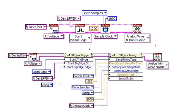

答:属性节点是您可以使用的LabVIEW结构,它可以用来在引用的对象上访问属性。NI-DAQmx使用这些结构来对所有NI-DAQmx API支持的属性提供完备的编程控制,并且这些属性节点形成了API的基本功能。
除了属性节点之外,NI-DAQmx也提供了一套NI-DAQmx VI,从而您可以用来编写程序。这些VI在功能上与使用属性节点等价,但是通常更容易且更便于使用。例如,下面的两个例子在功能上是等价的,然而,第一个例子使用了NI-DAQmx,而另一个例子使用了NI-DAQmx属性节点。
图6.使用NI-DAQmx属性节点实现高级的自定义任务
对于大多数应用程序,NI-DAQmx VI提供了所需的功能。然而,对于更高级的应用程序,您可能需要属性节点来得到较少使用的驱动属性和特性。

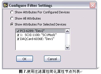

问:我应该怎样过滤属性节点列表?
答:当您第一次打开并浏览一个属性节点时,属性列表的显示也许会看起来令人难受。为了更容易地浏览这些列表,可以通过如下所示的对话窗口来利用一些过滤属性。
要进入该对话框,右击属性节点并单击Select Filter即可。Show All Attributes显示了所有NI-DAQmx API所支持的属性。Show Attributes For Configured Devices显示了所有当前已安装并配置在您系统中的设备所支持的属性。使用Show Attributes For Selected Devices选择您需要为之显示属性的已安装设备。
除了过滤选项之外,您也可以通过LabVIEW帮助查看一个完整的设备属性列表。为找到这个列表,单击菜单栏的Help,并从帮助窗口所显示的目录表中选择VI、Function& How-To Help。然后浏览至VI and Function Reference»NI Measurements VIs and Functions»DAQmx – Data Acquisition Vis and Functions»Additional Information»Device Considerations»Supported Properties by Device。

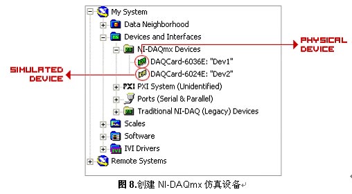

问:什么是NI-DAQmx仿真设备?
答:利用NI-DAQmx 7.4版本和更新版本,您可以创建NI-DAQmx仿真设备。您可以选择任意NI-DAQmx所支持的设备并且作为一个仿真设备在MAX里添加到您的硬件配置中。这使得设备通过应用软件即可使用。
NI-DAQmx仿真设备十分有用,可用来创建和运行NI-DAQmx程序,而且无需任何物理硬件的存在即可试验诸如DAQ助手或SignalExpress之类的工具。NI-DAQmx仿真设备在没有真实物理硬件的时候发掘设备性能也是十分有用的。
检验使用NI-DAQmx仿真设备的任务,就如同它们运行在真实设备之上。如果某个属性被置为无效值,返回给仿真设备的错误与返回给真实设备的错误是相同的。所有任务需要的资源都为NI-DAQmx仿真设备而保存。RTSI线、PXI触发线、DMA通道、计数器等等都如同它们在真实设备上一样被计数和保存。

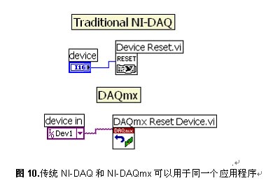

从传统NI-DAQ升级
问:为什么我要从传统NI-DAQ升级至NI-DAQmx?
答:有许多原因可解释为什么要升级到NI-DAQmx。一个重要的原因是NI工程师致力于提高NI-DAQmx而不是传统NI-DAQ(Legacy)的效率和性能。如果使用这个测量服务软件的最新版本,NI-DAQmx用户就能享受这一革新的好处。
独立于当前工程师的努力之外,由于相对于传统NI-DAQ(Legacy)的软件特性优势,用户可以简单地升级到NI-DAQmx。其中一些优势包括:
·    更好的状态模型
·    多线程驱动
·    异常情况下的可靠性
·    简化了的同步功能
·    Decreased LabVIEW diagram clutter
·    降低了LabVIEW程序的复杂度
·    从简单到高级编程的平滑过渡
注意:欲想了解更多关于这些优点及其他信息,请参阅ni.com上Developer Zone可得的Advantages of NI-DAQmx 指南。

答:如果您拥有两个DAQ设备,并且其中之一使用传统NI-DAQ而另一台使用NI-DAQmx,那么您可以同时使用传统NI-DAQ和NI-DAQmx。如果您仅有一台设备,您仍然可以既使用传统NI-DAQ又使用NI-DAQmx,但是只能顺序地使用——不是同时。在这个顺序中,您需要重设您的设备以在传统NI-DAQ和NI-DAQmx驱动之间转换。
在LabVIEW中,在传统NI-DAQ)序列的末端使用Device Reset VI,在您NI-DAQmx序列的末端使用DAQmx Reset Device VI。您仍然需要创建一个传统的NI-DAQ虚拟通道和一个NI-DAQmx任务以分别使用每个驱动。

2.    使用Visual Basic 6.0和NI-DAQmx:NI-DAQmx 7.4包含了对Visual Basic 6.0的支持(测试版)。一旦安装了C++支持,您还可以获得一个Visual Basic类型的库。目前NI还不支持这种的选择,尚未提供任何这方面的技术文档。

问:没有NIConfig.DAQ文件,我该如何在机器间转移我的配置?
答:您现在可以使用NI-DAQmx里的导出功能来在机器间转移您的硬件配置。
进入MAX并选择File»Export以启动配置导出向导。使用这个向导,您可以选择希望导出的配置并保存它们至您所选择的用于导出的文件。为了导入配置,进入MAX,File»Export并从配置导出向导所生成的文件中导入配置。

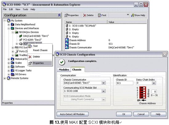

问:我该如何使用NI-DAQmx来配置SCXI模块?
答:您依旧可依在MAX中通过选择NI-DAQmx Devices、右击SCXI机箱并选择Properties来设置SCXI模块属性。您可以看到每个安装在机箱中的模块并且您可以通过单击详细信息来设置每个模块的属性。
MAX中唯一没有显示的属性是增益设置。NI-DAQmx可以使用基于信号的I/O极限来自动地配置设备以达到最优的增益设置。

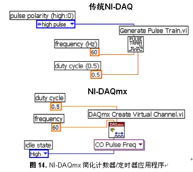

问:NI-DAQmx里的脉冲序列极性和占空比控制功能的变化?
答:在NI-DAQmx里,您可以通过使用通用的DAQmx创建通道函数并选择Counter Output»Pulse Generation»Frequency来简化您的程序。在传统NI-DAQmx里,您必须使用生成脉冲序列函数来定义脉冲序列的极性、频率和占空比。除了频率和占空比之外,NI-DAQmx使用空闲状态参数来配置脉冲序列的极性。
