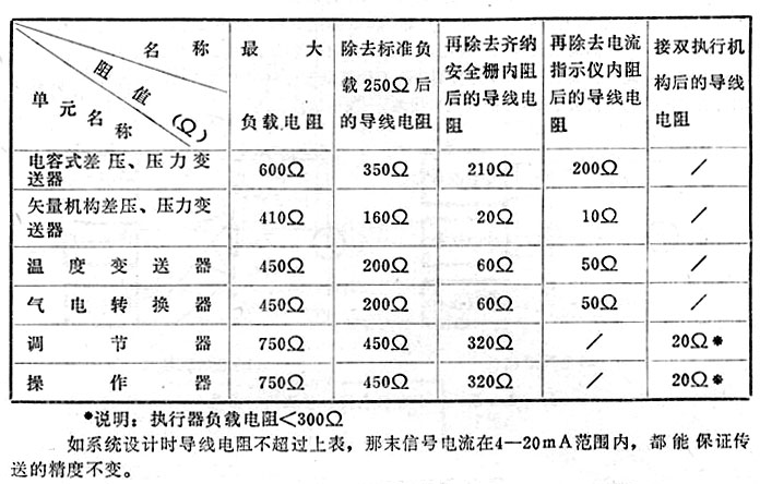

        八十年代,上海自动化仪表一厂针对其生产的DDZ-Ⅲ型电动单元组合仪表的变送器、调节器、电气转换器、操作器等单元,在最低供电电压(22.8V)时允许的导线电阻,曾列过一个表格供用户参考,由于其还有现实意义,特把此表格提供如下。
