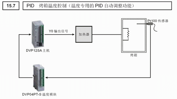

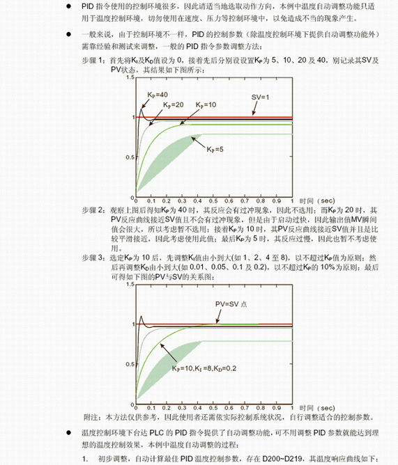

温度的PID控制范例
hq0769  发表于 2009/3/12 8:36:51    精华  4754 查看 11 回复  [上一主题]  [下一主题]
