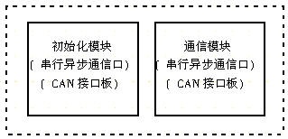

1结构体系:(如下图)同时利用HT-1302接口板的CAN1和CAN2,可以完成不同的CAN总线的网络通信。
软件设计:
2.1 PC/104的软件结构体系模型:(如下图)

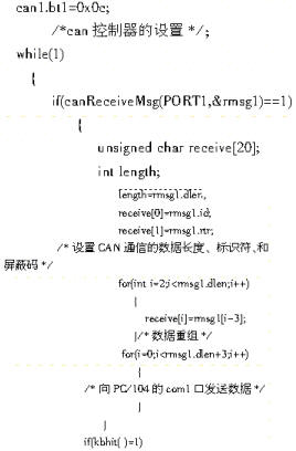

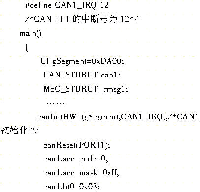

在DOS操作系统下利用TurboC2.0开发平台编制。基于DOS的BIOS串行通信管理程序作为14号中断处理程序支持两个DTE间的空MODEM连接方式的通信。其功能是:串行口初始化,发送数据字符,接收数据字符和取串行口状态。可以利用TurboC2.0提供的int86? ?雪函数来调用BIOS串行口管理程序。现仅以下位机CAN节点发送数据,通过PC/104发送至上位机为例,介绍一下数据的中断接收、拆分重组和发送。
 包含必要的头文件
  canReset(PORT1);
  canExitHW();
(注:在TurbeC2.0开发环境中包含can841s.lib库函数_
程序中数据传送在工业控制领域应具有一定的规范、满足一定的格式。特定格式数据在控制系统中应代表特定的含义,数据到达接收方,接收方应根据数据格式判别传送方的信息,在此不再累述。
