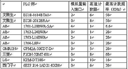

例如:为了测量变频器输出频率,常用方法是使用一个模拟量输入端口。但小型PLC本机模拟量I/O口十分有限,却具有几个高速计数器(表1)。这时,如果将Y2定义为输出频率,使用高速计数测量频率,就节约了宝贵的模拟量口,有时将大大降低了成本,提高产品竞争力。

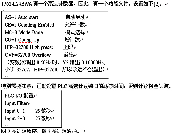

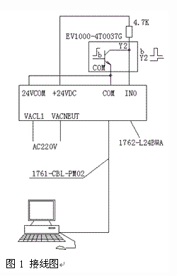

本文以AB公司1762-L24BWA 为例介绍应用方法。接线见图1:Y2通过4.7K电阻接到外部24VDC电源,脉冲信号从IN0-COM输入到PLC,幅值为24V。

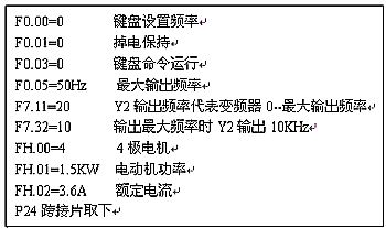

EV1000-4T0037变频器参数设置如下:

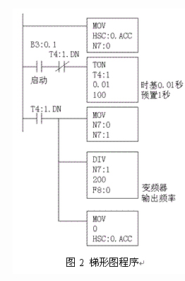

频率计算的方法是:计数器HSC:0在1秒时间内累计进入IN0的脉冲数目,除200后所得结果F8:0即为变频器输出频率。在正常计数时,PLC 端口IN0的 LED灯会快速闪动。测量误差取决于EV1000参数F7.32和计时器T4:1的时基。本例,最大误差为±0.5Hz.
