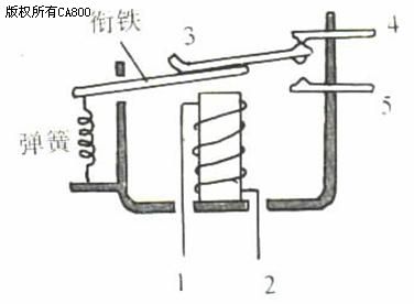

  继电器是一种电子控制器件,它具有控制系统(又称输入回路)和被控制系统(又称输出回路),通常应用于自动控制电路中,它实际上是用较小的电流去控制较大电流的一种“自动开关”。电磁式继电器一般由铁芯、线圈、衔铁、触点簧片等组成的(如图1所示)。只要在线圈两端加上一定的电压,线圈中就会流过一定的电流,从而产生电磁效应,衔铁就会在电磁力吸引的作用下克服返回弹簧的拉力吸向铁芯,从而带动衔铁的动触点与静触点(常开触点)吸合。当线圈断电后,电磁的吸力也随之消失,衔铁就会在弹簧的反作用力返回原来的位置,使动触点与原来的静触点(常闭触点)吸合。这样吸合、释放,从而达到了在电路中的导通、切断的目的。从继电器的工作原理可以看出,它是一种机电元件,通过机械动作来实现触点的通断,是有触点元件。
图1 电磁式继电器结构图

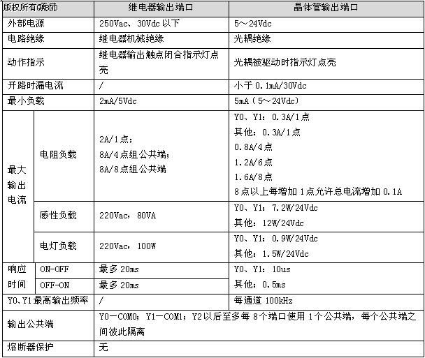

  由于继电器与晶体管工作原理的不同,导致了两者的工作参数存在了较大的差异,下面以艾默生EC系列PLC相关数据为例进行比较说明(输出口主要规格参见表1)
  (1)驱动负载不同
  继电器型可接交流220V或直流24V负载,没有极性要求;晶体管型只能接直流24V负载,有极性要求。
  继电器的负载电流比较大可以达到2A,晶体管负载电流为0.2-0.3A。同时与负载类型有关,具体参见表1。
表1 输出端口规格
