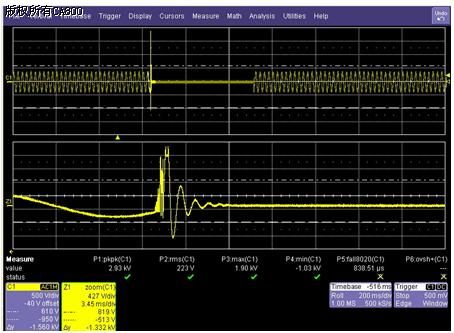

  继电器控制接触器等感性负载的开合瞬间,由于电感具有电流具有不可突变的特点,因此根据U=L*(dI/dt),将产生一个瞬间的尖峰电压在继电器的两个触点之间,该电压幅值超过继电器的触点耐压的降额;继电器采用的电磁式继电器,触点间的耐受电压是1000V(1min),若触点间的电压长期的工作在1000V左右的话,容易造成触点金属迁移和氧化,出现接触电阻变大、接触不良和触点粘接的现象。而且动作频率越快现象越严重。瞬间高压如下图2所示,持续的时间在1ms以内,幅值为1KV以上。晶体管输出为感性负载时也同样存在这个问题,该瞬时高压可能导致晶体管的损坏。

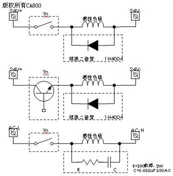

  因此当驱动感性负载时应在负载两端接入吸收保护电路。当驱动直流回路的感性负载(如继电器线圈)时,用户电路需并联续流二极管(需注意二极管极性);若驱动交流回路的感性负载时,用户电路需并联RC浪涌吸收电路,以保护PLC的输出触点。PLC输出触点的保护电路如图3所示。
