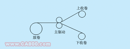

分切机是一种将宽幅纸张或薄膜分切成多条窄幅材料的机械设备,常用于造纸机械及印刷包装机械。分切机的简易示意图如图1所示。

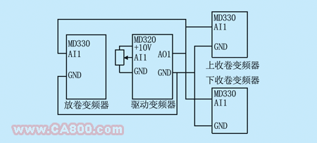

使用汇川通用变频器MD320驱动压辊,控制分切机的运行速度,它可以工作在开环矢量工作方式。主速度一般可以用电位器来调整。AO1端口作为运行频率的输出,作为放卷变频器,上、下收卷变频器的线速度给定。放卷变频器及收卷变频器要使用汇川张力专用变频器MD330。此三种变频器均需要工作在闭环矢量控制方式,工作在张力开环模式,分切机控制系统示意图如图2所示。
此主题相关图片如下:
图2 分切机控制示意
汇川MD330变频器是一种可以实现恒张力控制的变频器,可以通过变频器内部的计算,获得材料的卷径,通过控制变频器的输出转矩来获得恒张力控制。汇川变频器可以通过设置系统惯量补偿、摩擦补偿及材料惯量补偿,以此可以补偿由于系统惯量、磨擦阻力及材料惯量引起的起动或加速过程中速度不均匀的情况,获得非常平稳的张力控制效果。方案简易,调试简单。而且恒张力控制基本不受速度的影响,可以实现高速分切。
