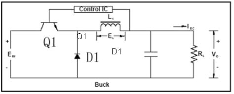

图1  典型的降压拓扑结构电源
       图1所示为一个降压拓扑结构电源的架构,该构架广泛应用于输出电压小于输入电压的系统。在典型的降压拓扑结构电路中,当开关(Q1)闭合时,电流开始通过这个开关流向输出端,并以某一速率稳步增大,增加速率取决于电路电感。根据楞次定律,di=E*dt/L,流过电感器的电流所发生的变化量等于电压乘以时间变化量,再除以这个电感值。由于流过负载电阻RL的电流稳定增加,输出电压成正比增大。

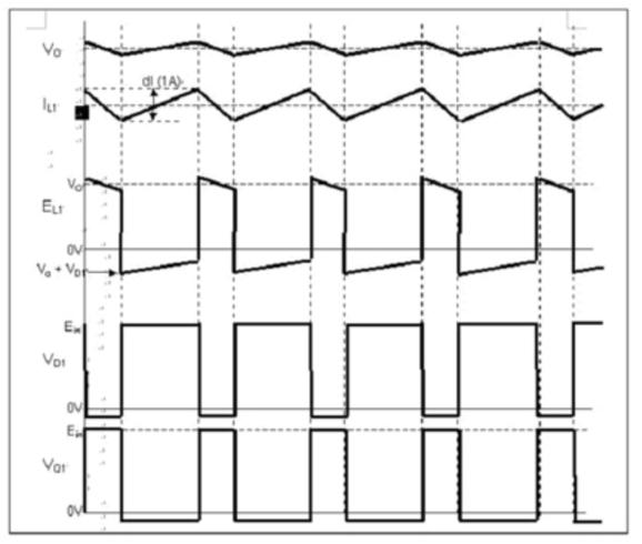

       在达到预定的电压或电流限值时,控制集成电路将开关断开,从而使电感周围的磁场衰减,并使偏置二极管D1正向导通,从而继续向输出电路供给电流,直至开关再度接通。这一循环反复进行,而开关的次数由控制集成电路来确定,并将输出电压调控在要求的电压值上。图2所示为在若干个开关循环周期内,流过电感器和其它降压拓扑电路元件上的电压和电流波形。
       图2   采用降压拓扑结构的开关电源的开关动作波形图
