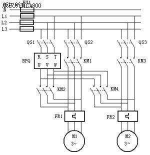

    1)主电路图
    如图2所示为电控系统主电路。二台电机分别为M1、M2。接触器KM1、KM3,分别控制M1、M2的工频运行;接触器KM2、KM4,分别控制M1、M2的变频运行;FR1、FR2分别为二台水泵电机过载保护用的热继电器;QS1、QS2和QS3分别为变频器和二台泵电机主电路的隔离开关;FU1、FU2为主电路的熔断器;BPQ为风光供水专用变频器。
    图2主电路图

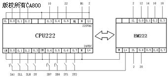

    3PLC接线图
    下图4所示为PLC及扩展模块外围接线图。火灾时,火灾信号SA1被触动,I0.0为1。
    图4双恒压供水控制系统及扩展模块的外围接线图

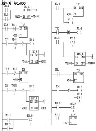

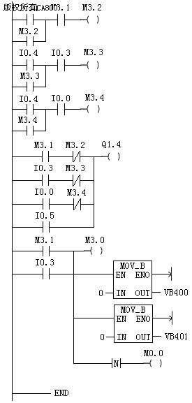

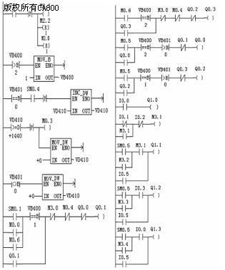

    6系统程序设计
    1)程序中使用的PLC内部器件及功能,如下表2所示:
    2
    器件地址
    功 能
    器件地址
    功 能
    VB400
    变频工作泵的泵号
    M0.4
    复位当前变频泵运行脉冲
    VB401
    工频运行泵的台数
    M0.5
    当前泵工频运行启动脉冲
    VD410
    倒泵时间存储器
    M0.6
    新泵变频启动脉冲
    T33
    工/变频转换逻辑控制
    M2.0
    泵工/变频转换逻辑控制
    T34
    工/变频转换逻辑控制
    M2.1
    泵工/变频转换逻辑控制
    T37
    工频泵增泵判断时间控制
    M2.2
    泵工/变频转换逻辑控制
    T38
    工频泵减泵判断时间控制
    M3.0
    故障信号汇总
    T39
    工/变频转换逻辑控制
    M3.1
    水位下限故障逻辑
    M0.0
    故障结束脉冲信号
    M3.2
    水位下限故障消铃逻辑
    M0.1
    泵变频启动脉冲
    M3.3
    变频器故障消铃逻辑
    M0.2
    M3.4
    火灾消铃逻辑
    M0.3
    倒泵变频启动脉冲
    生活/消防双恒压的两个恒压值是我公司生产的风光供水专用变频器直接设定的。在本实例中,根据用户要求,生活压力设定为0.35MPa,消防压力设定为0.60MPa。
    压力低、压力高信号分别由变频器内部主控板14脚、15脚给出。
    供水运行下限频率、供水运行上限频率由变频器程序设定。在本系统中,运行下限频率设为20Hz, 运行上限频率设为50Hz。
    2)系统PLC控制程序如下:
