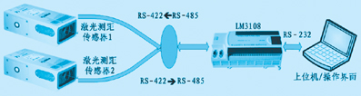

   基于HOLLiAS-LEC G3小型一体化PLC的激光测距系统的功能结构图如图1所示。
图1 激光测距系统的功能结构图
   PLC的CPU模块选用HOLLiAS-LEC G3系列的LM3108模块,其性能价格比很高,广泛应用于工业控制的各个领域。LM3108模块的标准配置包括两个串行通信接口PORT0和PORT1,其中PORT0为RS-485接口,PORT1为RS-232接口。采用RS-232接口建立PLC与上位机的通信,实现PLC程序的下装和监控。采用RS-485接口建立PLC与现场仪表的通信。

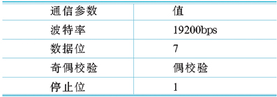

   PLC采用自由口通信方式接收激光测距传感器的数据,用%MB400~%MB411的12个字节作为通信接收寄存器,存放自由口通信方式下所接收的数据。在PLC程序中设定的激光测距传感器的通信参数如表1所示。PLC控制程序采用和利时公司的编程软件PowerPro完成,下面详细介绍数据解析程序。其它应用程序从略。

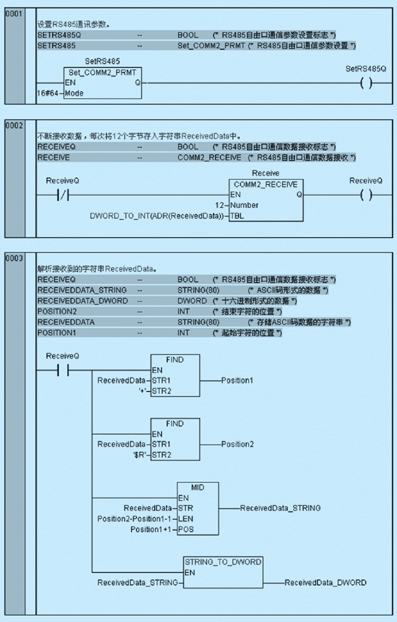

4.2 数据解析程序的梯形图
如图2所示。
图2 数据解析程序梯形图
4.3 数据解析程序分析
   PLC从激光测距传感器接收到的数据是ASCII码形式,所以需要将ACSII码转换成PLC能够操作的十六进制数。
   首先在存储ASCII码数据的字符串ReceivedData中找到数据的起始字符“+”,并将其位置存储在变量Position1中。然后再找到数据的结束字符“$R”,并将其位置存储在变量Position2中。将位置Position2与位置Position1之间的字符取出,存入变量ReceivedData _STRING中,此即为数据的ASCII码形式。最后将该ASCII码形式的数据ReceivedData_STRING转换位十六进制形式的数据ReceivedData_DWORD,即完成了数据的解析。
