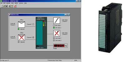

称重模块通常采用双通道SIWAREX U,作为S7-300的特殊功能模块,可以直接连接模拟量称重传感器信号(1mV/V - 4mV/V)。转换精度为0.05%,分辨率 16 位(65,000内分度),测量速率 50 次/秒,2 个串口可带 4 路显示,用 SIWATOOLS 软件调试和标定。SIWAREX U称重模块可以根据不同要求有二种选择:单通道,双通道。
------使用SIWAREX称重模块优势在于:由于不是采用称重传感器信号首先连接到称重仪表,再连接到PLC方式;而采用直接连接到PLC模块方式,从而降低集成价格和工程造价;减少开发周期;降低系统故障发生率;提高分辨率/精度;大大提高数据实时性和加速生产率;100% 与SIMATIC 兼容;无故障时间长(质保二年)。

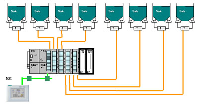

西门子提供了灵活的配料控制系统以应付不同系统的不同需要。普遍说来,一台配料控制器负责控制一个搅拌装置。但是如果几个搅拌装置在一起时,配料控制器能够在同一时间控制多个搅拌装置。
一个配料斗可以是单秤单料控制,如:根据配方控制聚合物加料放料;也可以采用一个配料斗实现单秤多料控制,如:根据配方分时段地控制水泥及水份加料。通常情况采用单秤多料控制方式,这样可以节省设备和空间,但无法提高称量精度和加快配料速度。
另一个自动化混凝土工厂的系统结构,采用单秤单料控制方式。在这系统中,聚合物、水泥和水份每个称重点均由独立的配料斗,由SIWAREX 称重模块和SIMATIC S7-300可编程控制器控制加料和出料,通过I/O模块控制电机和阀门,灵活地控制多种原料配比的能力,能够根据预先编定的程序,自动运行、控制输入、输出及从打印机印出报告,所以基本上不需要上位控制系统。
