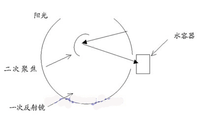

  此项目的目的是用聚焦的阳光照射加有催化剂的水,分解出氢气和氧气。从而得到燃料电池所需的氢气。这种用阳光的催化方法和催化剂的成分组成是用户的研究课题。
2、设备介绍
  本控制装置与一次反射镜、二次聚焦镜的机械结构结合,通过本控制装置进行一次反射镜的方位、俯仰的角度调整、二次聚焦镜与焦点间的距离调整。在二次聚焦镜箱体的4边装有4个光敏传感器接至控制单元。经程序的处理,能使机械结构(一次镜面)进行阳光自动跟踪。

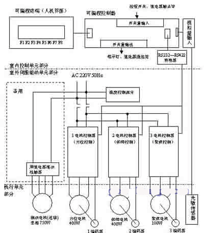

  室内控制单元、室外伺服驱动单元、异步电机及反馈单元构成系统。通过室外伺服驱动单元使异步电机按照指令动作,以完成一次反射镜的方位、俯仰角度调整和二次聚焦镜的距离调整。(备用的制动器控制部分完成制动器的解锁、紧锁工作)。安装在电机上的反馈单元(编码器)作为交流伺服控制的反馈信息。
  安装在方位、俯仰和聚焦机构上的6个限位开关(接近开关)也是作为反馈元件,起着相应的重要作用。在机构上的触片(定位螺丝钉)到达限位开关的位置时,机构将不能沿此方向继续转动,只能反向转动。
  在二次镜箱体下方的东西南北各边,共装有4个光敏传感器,接至室内控制单元。东西2侧的光敏传感器为1组,作为方位自动跟踪的检测元件。南北2侧的光敏传感器为1组,作为俯仰自动跟踪的检测元件。经控制单元及伺服驱动单元中程序的处理,能使机械结构(一次镜)进行阳光自动跟踪。

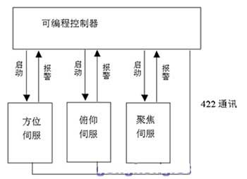

      5、可编程控制器与伺服控制器的连接和通讯连接
        如图所示
      由422通讯,可编程控制器实时读取伺服位置值(4字节)和状态(1字节)。依操作选择,向伺服发送指令代码(和指令位置值)。同时发出开关量启动信号。

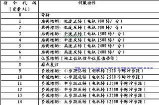

    指令代码信息如下表
