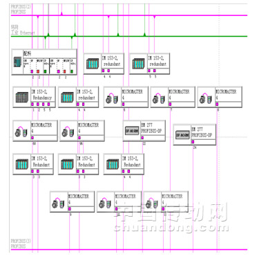

网络拓扑结构如下:

2.4 安全便捷的工业现场总线
现场总线是安装在生产过程区域的现场设备与控制室内的自动控制装置系统之间的一种串行、数字式、多点通信的数据总线。其中,“生产过程”包括断续生产过程和连续生产过程两类。或者,现场总线是以单个分散的、数字化、智能化的测量和控制设备作为网络节点,用总线相连接,实现相互交换信息,共同完成自动控制功能的网络系统与控制系统。
PROFIBUS是现场总线领域非常流行的一种开放式总线标准,是西门子TIA(全集成自动化)概念的重要组成部分。PROFIBUS DP用于实现分布式I/O与单元级控制系统之间的高速数据传输功能现场级通讯网络处于工业网络系统的最底层,直接连接现场的各种设备。控制器采用中央控制器CPU414-4与现场智能仪表(测量传感器、驱动器、执行器)、现场I/O点通过PROFIBUS—DP互相进行通讯,具有很高的稳定性和抗干扰能力。宣钢100万吨/年回转窑PROFIBUS现场总线采用PROFIBUS-DP总线,传输速率在9.6Kbit/s—12Mbit/s之间。
根据其通讯协议,可以与分布式 I/O (PROFIBUSDP) 进行快速通讯,直接连接基于总线的智能化现场设备,包括电源,符合 IEC61158 (PROFIBUS PA) 标准。
2.4.1 PROFIBUS的优点:
(1)增强了现场级信息集成能力
现场总线可从现场设备获取大量丰富信息,能够更好的满足工厂自动化及CIMS系统的信息集成要求。现场总线是数字化通信网络,它不单纯取代4-20mA信号,还可实现设备状态、故障、参数信息传送。系统除完成远程控制,还可完成远程参数化工作。
(2)开放式、互操作性、互换性、可集成性
不同厂家产品只要使用同一总线标准,就具有互操作性、互换性,因此设备具有很好的可集成性。系统为开放式,允许其它厂商将自己专长的控制技术,如控制算法、工艺流程、配方等集成到通用系统中去,因此,市场上将有许多面向行业特点的监控系统。
(3)系统可靠性高、可维护性好
基于现场总线的自动化监控系统采用总线连接方式替代一对一的I/O连线,对于大规模I/O系统来说,减少了由接线点造成的不可靠因素。同时,系统具有现场级设备的在线故障诊断、报警、记录功能,可完成现场设备的远程参数设定、修改等参数化工作,也增强了系统的可维护性。
2.4.2 ET200M站:
接口模块IM153用于与PROFIBUS-DP现场总线的连接而组成分布式I/O系统,各种I/O模块插入有源总线模块内,可在线更换模块,实现带电插拔功能。各分站放置在相应的配电室内,便于以后进行扩展,并且大大减少电缆和工程施工量。
S7-400与S7-200通过EM277进行PROFIBUS DP通讯,需要在STEP7中进行S7-400站组态,在S7-200系统中不需要对通讯进行组态和编程,只需要将要进行通讯的数据整理存放在V 存储区与S7-200的组态EM277从站时的硬件I/O地址相对应。
导入GSD文件后,在右侧的设备选择列表中找到EM277从站,PROFIBUS DPàAdditionalFieldDevicesàPLCàSIMATICàEM277,并且根据通讯字节数,选择一种通讯方式。根据EM277上的拨位开关设定在硬件组态中EM277从站的站地址。S7-400的硬件下载完成后,将EM277的拨位开关拨到与硬件组态的设定值一致,在S7-200中编写程序将进行交换的数据存放在VB0-VB15,对应S7-400的PQB0-PQB7和PIB0-PIB7。
通过对step7的软件编程,在操作站反应S7-200中的数字信息,并可对S7-200中的变量进行写操作。
STEP 7 软件中执行·在 S7 程序中插入诊断功能块· 导出硬件组态(cfg 文件)将模块变量传送至 WinCC 。
WinCC 软件中执行·在 WinCC 画面中中插入诊断 OCX 控件·将传送过来的模块变量与诊断 OCX 控件连接· 指定所导出的硬件组态的路径(cfg 文件)。

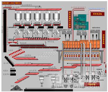

上位机监控系统设一台工程师站和四台操作员站,选用原装西门子工业控制计算机,每台机器上装有网络通讯卡CP1613,它们各通过工业以太网与三套S7-400系统的通讯处理器CP443-1通讯口连接,实现了数据交换。
监控组态软件不仅有监控和数据采集(SCADA)功能,而且有组态、开发和开放功能,是自动化系统集成中不可缺少的关键组成部分。我们在此监控系统中采用西门子公司的WINCC6.0组态软件,WINCC是Windows Control Conter(视窗控制中心)的简称,它运行于个人计算机环境,可以与多种自动化设备及控制软件集成,用户在其友好的界面下进行组态、编程和数据管理,可形成所需的操作画面、监控画面、控制画面、报警画面、实时趋势曲线、历史趋势曲线和打印报表等。它为操作者提供了图文并茂、形象直观的操作环境,不仅缩短了软件设计周期,而且提高了工作效率。
下图为中控监测画面
