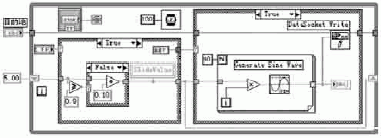

    写模块的核心时DataSocket write vi。它在工作前需要用户指定数据宿的URL地址。VI每次从上一步程序接收数据后形成数据包并送到目标地址。在数据传送过程中,写端计算机的DataSocket Server会实时监视网络连接和数据传送情况。写模块选择条件为“True”时的程序(见图1)。
图1 写数据框图程序

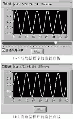

    写端和读端的波形数据监视窗口(见图3)。
图3 网络测试结果
