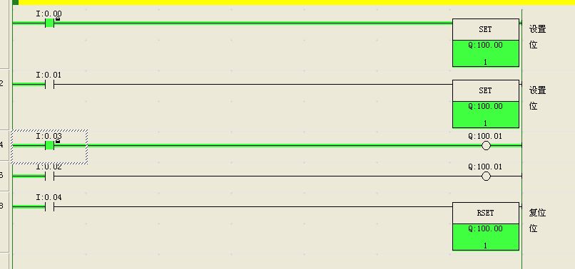

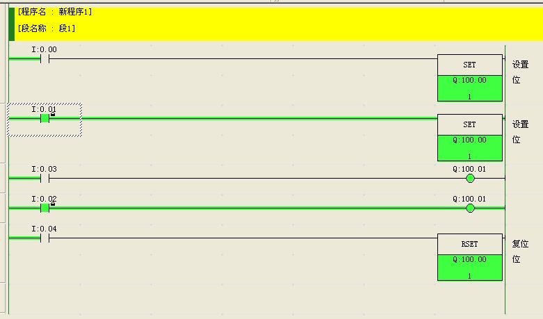

搞PLC编程的人都知道要避免程序中有双线圈的情况出现。编程中出现双线圈的状况会让程序运行不稳定,达不到设想的效果。但什么是双线圈呢?从下图来看:

    那M20算不算双线圈呢?各位可以发表下看法。

    也算'双线圈吧,因为你的M20有两种可能输出,如果你M0和M1都会在让M20输出"1“的。

    SET中间位重复的话,两个都可以输出。
    但第二种的中间位重复,则有一个条件满足时,不会输出。

    最终中一个输出才好。否则会有不输出的故障。

    但用SET指令不会影响程序的结果。也就是可以这样用。
    但用OUT指令时却有问题,当M2 ON  达不到期望的结果。
    所以应该前两个语句不算双线圈吧!

    OUT 指令在SET前可以达到预想效果,OUT指令在后,就达不到效果了。
