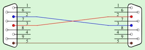

25针及9针串行口各针意义及接线
图片:
图片:
图片:
图片:

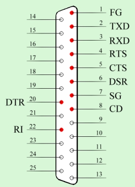

    ting123   发表于 2009/11/7 6:46:45
    9针串行口的针脚功能
    针脚功能 针脚功能
    1载波检测(DCD)6数据准备好(DSR)
    2接受数据(RXD)7请求发送(RTS)
    3发出数据(TXD)8清除发送(CTS)
    4数据终端准备好(DTR)9振铃指示(RI)
    5信号地线(SG)
    25针并行口插口的针脚功能
    针脚功能针脚功能
    1选通 (STROBE低有效) 14自动换行 (AUTOFEED低有效)
    2数据位0 (DATAO)15错误 (ERROR低有效)
    3数据位1 (DATA1)16初始化 (INIT低有效)
    4数据位2 (DATA2)17选择输入 (SLCTIN低有效)
    5数据位3 (DATA3)18地 (GND)
    6数据位4 (DATA4)19地 (GND)
    7数据位5 (DATA5)20地 (GND)
    8数据位6 (DATA6)21地 (GND)
    9数据位7 (DATA7)22地 (GND)
    10确认 (ACKNLG低有效)23地 (GND)
    11忙 (BUSY)24地 (GND)
    12却纸 (PE)25地 (GND)
    13选择 (SLCT)
