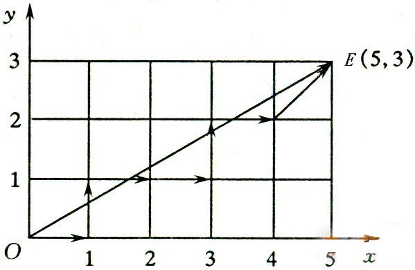

5.插补
根据给定速度和给定轮廓线型的要求,在轮廓已知点之间,确定一些中间点的方法,即数据密化的过程。
此主题相关图片如下,点击图片看大图:
