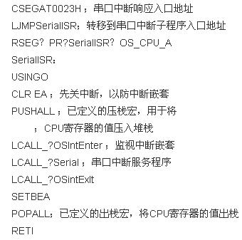

       51单片机的中断基本过程如下:CPU在每个机器周期的S5P2时刻采样中断标志,而在下一指令周期将对采样的中断进行查询。如果有中断请求,则按照优先级高低的原则进行处理。响应中断时,先置相应的优先级激活触发器于相应位,封锁同级或低级中断,然后根据中断源类别,在硬件控制下,将中断地址压入堆栈,并转向相应的中断向量入口单元。通常在入口单元处放一跳转指令,转向执行中断服务程序.当执行中断返回指令RETI时,把响应中断时所置位的优先级激活触发器清零后,从堆栈中弹出被保护的断点地址,装入程序计数器PC,CPU返回原来被中断处继续执行程序。
       在移植的过程中,采用Keil C51作为编译环境。KeilC5l集成C编译和汇编器。中断子程序用汇编语言编写,放到移植μC/0S—II后的OS_CPU_A.ASM汇编文件中。下面是以串行口中断为例的移植中断服务子程序代码。

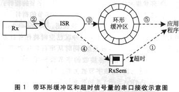

       μC/OS-II内核提供了信号量作为通信和同步的机制,引入数据接收信号量、数据发送信号量分别对缓冲区两端的操作进行同步。串口的操作模式如下:用户任务想写,但缓冲区满时,在信号量上睡眠,让CPU运行别的任务,待ISR从缓冲区读走数据后唤醒此睡眠的任务;同样,用户任务想读,但缓冲区空时,也可以在信号量上睡眠,待外部设备有数据来了再唤醒。由于μC/OS-II的信号量提供了超时等待机制,串口当然也具有超时读写能力。图1是带缓冲区和信号量的串口接收示意图。数据接收信号量初始化为0,表示在环形缓冲区中无数据。
       接收中断到来后,ISR从UART的接收缓冲器SBUF中读入接收的字节(②),放入接收缓冲区(③),然后通过接收信号量唤醒用户任务端的读操作(④、①)。在整个过程中,可以查询记录缓冲区中当前字节数的变量值,此变量表明接收缓冲区是否已满。UART收到数据并触发了接收中断,但如果此时缓冲区是满的,那么放弃收到的字符。缓冲区的大小应合理设置,降低数据丢失的可能性,又要避免存储空间的浪费。

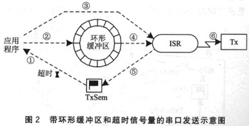

       图2为带环形缓冲区和超时信号量的串口发送示意图。发送信号量初始值设为发送缓冲区的大小,表示缓冲区已空,并且关闭发送中断。发送数据时,用户任务在信号量上等待(①)。如果发送缓冲区未满,用户任务向发送缓冲区中写入数据(②)。如果写入的是发送缓冲区中的第一个字节,则允许发送中断(②)。然后,发送ISR从发送缓冲区中取出最早写入的字节输出至UART(④),这个操作又触发了下一次的发送中断,如此循环直到发送缓冲区中最后一个字节被取走,重新关闭发送中断。在ISR向UART输出的同时,给信号量发信号(⑤),发送任务据此信号量计数值来了解发送缓冲区中是否有空间。

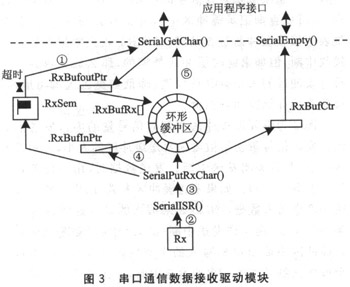

       图3是接收数据软件模块的流程图。SerialGetehar()用来获取接收到的数据,如果缓冲区已空时将任务挂起,接收到字节时,任务将被唤醒,同时从串行口接收字节。SerialPutRxChar()用来将接收的字节放到缓冲区中,如果接收缓冲区已满,则该字节被丢弃。当字节插入到缓冲区中,SerialPutRxChar()通知数据接收信号量,使之将数据己到的消息传达给所有等待的任务。为防止挂起应用任务,可以通过调用SceiallsEmPty()去发现环状队列中是否有字节。

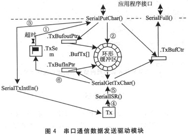

       图4是发送数据模块的流程图。当需要发送数据给串行端口时,SerialPurChar()等待信号量在初始化发送信号量时应该初始为缓冲区的大小。因此,当缓冲区中没有更多空间时,SerialPutChar()就挂起任务,只要UART再次发送字节,挂起任务就将恢复。SerialGctChar()被中断服务程序调用,如果发送缓冲区至少还有一个字节,Seri-a1GetChar()就返回一个从缓冲区发送的字节。如果缓冲区己空,则SerialGetChar()返回Null,这将使调用停止进一步的发送中断,一直到有数据发送为止。
